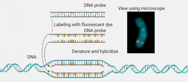

荧光原位杂交是一种用于检测和定位染色体上特定 DNA 序列的实验室技术。该技术将个体的全套染色体固定在载玻片上,然后用 "探针" (一小段标记有荧光染料的纯化 DNA)进行染色。荧光标记的探针会找到并结合染色体上的对应序列。借助专用显微镜,可以观察到荧光探针结合的染色体及其亚染色体区域。常用来确定结合了荧光探针的 DNA 区域、RNA 分子在染色体及其他细胞器中的定位 (图 1)。
图 1. 荧光原位杂交技术原理示意图[1]。

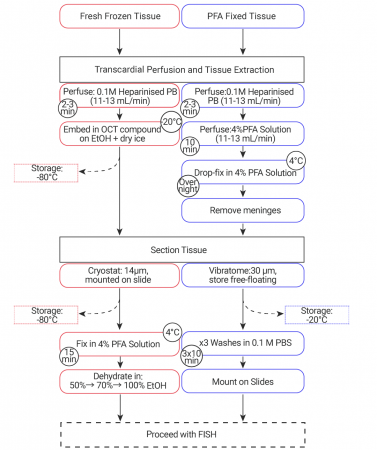

其中,样品预处理的关键在于暴露细胞或组织内的核酸,以确保探针有效结合,这一过程通常涉及蛋白酶消化与梯度乙醇脱水操作。组织预处理步骤见图 2。
图 2. 新鲜冷冻组织与多聚甲醛固定组织的组织预处理步骤并行工作流程[2]。

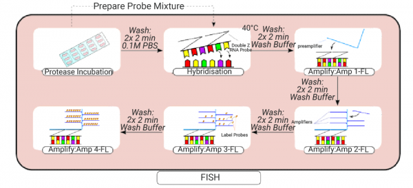

组织预处理完成后,使用疏水屏障笔对载玻片上的组织进行包膜处理 (圈画),随后置于蛋白酶溶液中室温孵育。洗涤后,将组织转移至台式培养箱杂交 2 小时,再依次进行扩增步骤。完成 FISH 探针处理后,组织需先进行洗涤,再用正常马血清封闭。一抗孵育在 4°C 条件下过夜进行,以确保抗体与抗原的充分结合;二抗孵育则在室温下持续 2 小时 (图 3)。
图 3. FISH 探针操作流程示意图[2]。

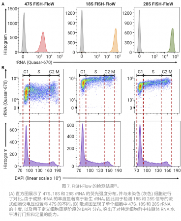

研究人员开发了一种 FISH-Flow 方法,可用于定量小鼠和人类细胞中新生的 47S rRNA 以及成熟的 18S 和 28S rRNA,该方法还能结合 DNA 染色技术,完成跨细胞周期阶段的 rRNA 定量检测 (如图 6)。
如图 7A 所示,针对 rRNA 的 FISH 探针具有较高的信噪比。用 DNA 结合的 DAPI 染料进行染色,可将细胞群体分为 G1/S/G2-M 期,并对细胞周期各阶段的 rRNA 进行定量,如图 7B 所示。

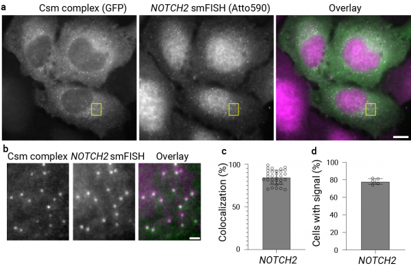

如图所示,GFP 标记的 Csm 复合物标记单个 NOTCH2 mRNA (图 10 a 和 b 左图),smFISH 探针标记 NOTCH2 mRNA (图 10 a 和 b 中图),两者的叠加图像显示共定位情况 (图 10 a 和 b 右图)。Csm 复合物病灶与 smFISH 病灶的共定位比例、以及具有 Csm 复合物标记病灶的转染细胞比例均可进行量化 (图 10c-d)。
图 10. 利用 smLiveFISH 对天然单个 mRNA 分子进行成像[7]。
通过双色成像验证,Csm 复合物成功标记内源性 NOTCH2 mRNA,并在多种细胞类型中实现稳健检测,且未对 mRNA 的稳定性、衰变速率、定位及蛋白质表达产生影响。此外,smLiveFISH 技术也成功标记 MAP1B mRNA,通过共定位实验验证了信号的准确性,同时揭示其在细胞外围富集的空间分布特征,且同样未干扰 mRNA 的稳定性、衰变速率、定位及蛋白质表达,进一步证明该技术适用于不同 RNA 分子的可视化研究。
