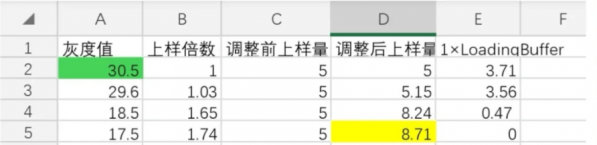

第一步:灰度值获取
利用相关设备或专业软件获取条带的灰度值,这是后续分析的基础。
第二步:灰度值分析
若使用的是LICOR发光仪,可直接获取灰度值,操作便捷高效。
若非LICOR发光仪,需将条带导入Image软件,精准获取灰度值。
数据处理
①灰度值导入:将获取的灰度值准确导入EXCEL表格,便于后续计算与分析。
②计算上样倍数:上样倍数 = 灰度值的最大值 ÷ 其他值。此步骤用于评估各条带之间的相对差异,为后续调整提供依据。
③计算调整后上样量:调整后上样量 = 上样倍数 × 调整前上样量。通过此计算,使各条带的上样量达到相对均衡,便于后续实验操作。
④计算Loading Buffer补齐量:1×Loading Buffer补齐量 = 调整后上样量的最大值 - 其他值。此步骤确保各条带在上样时的体积一致,便于后续电泳等操作。
注意事项:若使用的是5×Loading Buffer,需先用PIPA将其稀释至1×Loading Buffer,以满足实验要求。
