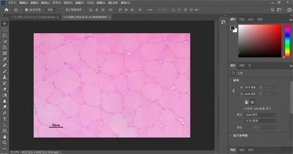

1.打开图片
在Adobe Photoshop(PS)中,分别打开模板图片(即色调理想的图片)和待调整的图片。确保两张图片处于同一工作界面中,便于后续操作。

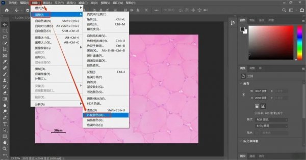

2.匹配颜色
选择待调整的图片图层,依次点击菜单栏中的“图像”→“调整”→“匹配颜色”。此功能是PS中用于色调校正的强大工具,能够快速实现两张图片之间的色调匹配。

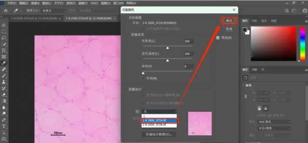

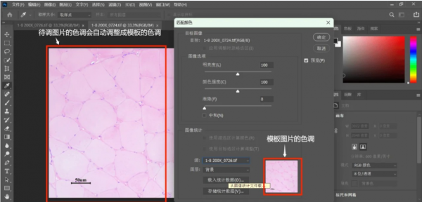

3.设置匹配参数
在弹出的“匹配颜色”对话框中,“源”选项用于指定作为参考的模板图片。选中之前打开的模板图片,PS将自动分析模板图片的色调特征,并将其应用到待调整的图片上。点击“确定”后,即可看到待调整图片的色调自动发生变化,与模板图片的色调趋于一致。

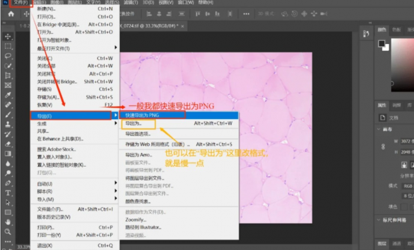

4.导出调整后的图片
调整完成后,点击“文件”→“导出”→“快速导出为PNG”即可保存调整后的图片。PNG格式是一种无损压缩的位图图像格式,适合用于保存高质量的图像,且不会丢失任何像素信息。如果需要保存为其他格式,可点击“导出为”,在弹出的对话框中选择相应的格式,但需注意,其他格式的导出过程可能会稍慢一些。最终,您将获得色调一致的图片,可用于后续的分析和展示。
