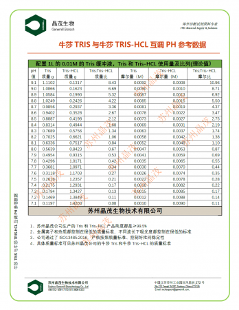

• 配比精准度:通过调整Tris与Tris-HCl的摩尔比控制pH值(如目标pH=8.0时,二者摩尔比约为0.87),具体不同pH下Tris和Tris-HCL的质量比和摩尔比,可见以下:
牛莎Tris和牛莎Tris-HCL互调配比
