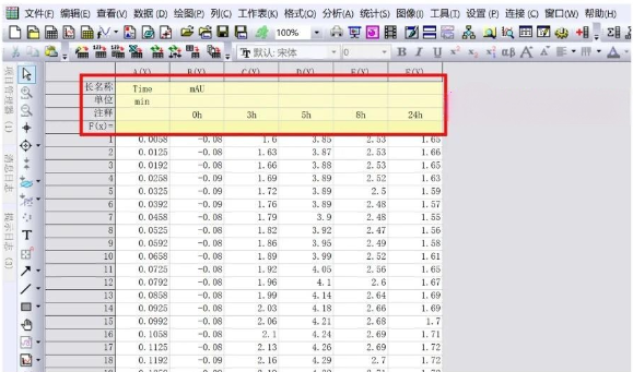

打开 Origin 软件,新建工作簿。在新建的工作簿中,输入您需要处理的 HPLC 数据。这里需要特别提醒您,HPLC 的原始数据是可以一键导出的,您只需按照仪器的操作指南将其导出为适合 Origin 读取的格式(如 Excel 文件等),然后将其导入到 Origin 的工作簿中。在输入数据时,别忘了添加单位、注释等内容,这将有助于您在后续的分析中更清晰地理解数据的含义。

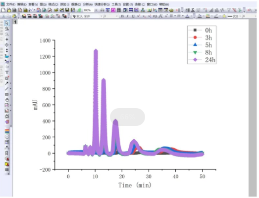

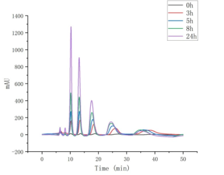

选中需要绘制的数据。您可以选择单列或多列数据,具体取决于您想要展示的色谱图类型。选中数据后,点击 Origin 窗口左下角的“绘图”菜单,选择“点线图”选项。当然,您也可以先点击“点线图”,再在弹出的对话框中选择相应的数据。无论哪种方式,都可以生成初步的点线图。不过,此时生成的点线图可能看起来有些简陋,甚至有点“丑”,但请不要着急,接下来我们将对其进行一系列的细节优化。

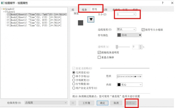

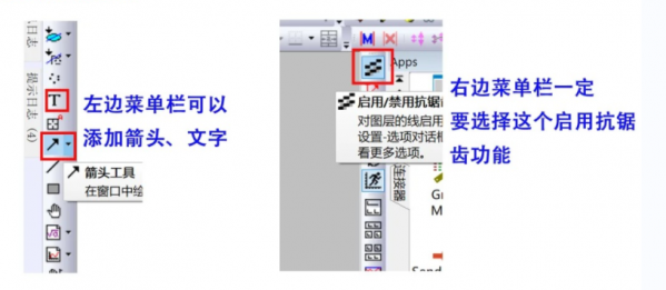

双击曲线,打开“绘图细节”对话框。在“绘图细节”对话框中,您可以对曲线的外观进行多种调整。首先,将符号大小调整为 1,线条宽度调整为 2。然后点击“应用”按钮。此时,您可以根据自己的审美偏好对线条和符号进行微调,例如尝试不同的符号形状、线条颜色等,以使图表更加符合您的需求。经过这一步调整后,曲线的样式会变得更加美观,更接近我们想要的效果。不过,这还不是最关键的优化步骤,接下来才是重点。

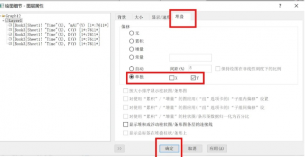

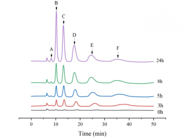

点击“格式”菜单,找到“图层属性”选项。在“图层属性”对话框中,点击“堆叠”选项卡,并勾选“Y 单独”复选框,然后点击“确认”按钮。这一步非常重要,因为只有勾选了“Y 单独”选项,您才能对每条曲线的 Y 轴进行偏移设置。偏移设置可以让多条曲线在图中更加清晰地显示,避免它们相互重叠,从而提高图表的可读性。

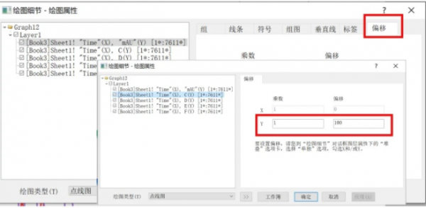

再次双击曲线,在“绘图属性”对话框中点击“偏移”按钮。在这里,您可以对每条曲线的 Y 轴偏移量进行设置。偏移值的设定需要在上一步的基础上进行,通常采用“Y+N”的形式,其中 N 为偏移量的具体数值。您可以根据实际情况多次微调偏移量,直到每条曲线在图中都能清晰地显示出来。经过偏移设置后的图表,其曲线之间的层次感会更加明显,为后续的进一步优化奠定了良好的基础。

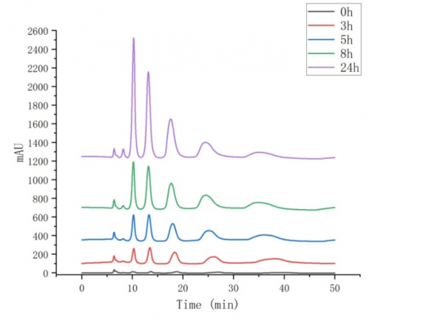

经过上述一系列的细节优化调整后,您将得到一张清晰、美观且具有高度可读性的 HPLC 色谱趋势图。这张图表不仅能够准确地展示您的实验数据,还能在学术报告、论文撰写或与同行交流中发挥重要作用,帮助您更好地传达研究成果和分析结论。
