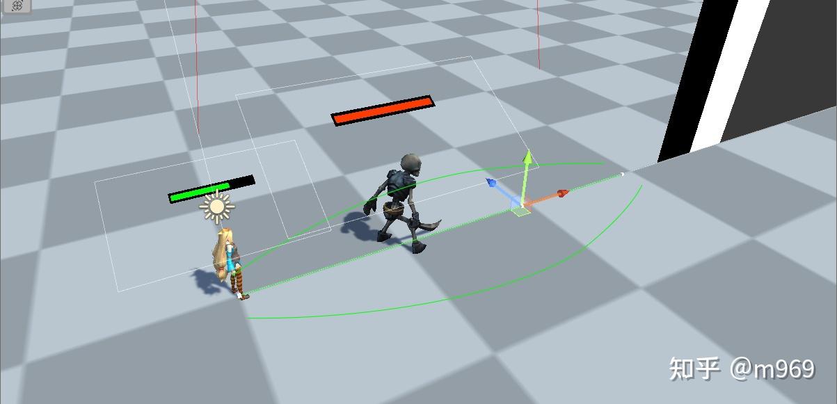

一般一些简单的技能表现可以直接写到SkillConfig上,但如果涉及到比较复杂的技能表现,表格就不太方便,比如一些不规则的弹道,像皎月的q,或者是多个飞弹和弹道,像寒冰的万箭齐发

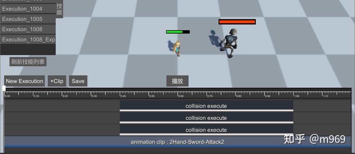

ExecutionLinkPanel
这个时候就需要一个技能编辑器来可视化编辑这些碰撞体和弹道轨迹,这个技能编辑器在EGamePlay里就是ExecutionLinkPanel,他是一个运行时编辑器,需要打开对应场景ExecutionLinkScene运行才能用(为什么不用离线编辑器?因为做起来比较麻烦,运行时编辑器简单也能用,而且运行时还能模拟技能实际的表现效果,包括数值、伤害、buff等)

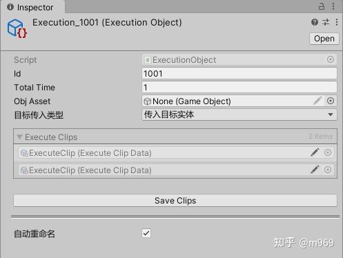

ExecutionObject
这个编辑器编辑的数据会保存为一个序列化的ExecutionObject,而每一个时间轴轨道或者称之为执行片段会保存为一个个ExecuteClip挂在ExecutionObject上。当创建SkillAbility时也会缓存住从硬盘上检出的ExecutionObject,并在角色释放技能时通过解析ExecutionObject和ExecuteClip来创建临时的SkillExecution,由SkillExecution来执行具体的技能表现效果
ExecuteClip

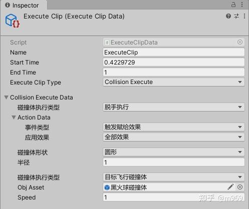

ExecuteClip可以称为
执行片段
,执行片段有5种类型:
CollisionExecute(执行技能碰撞体的生成和运行轨迹)
ActionEvent(执行事件,比如触发技能效果)
Animation(执行技能动作)
Audio(执行技能音效)
ParticleEffect(执行技能特效)
其中CollisionExecute和ActionEvent是最为重要的,直接构成了整个技能的效果和表现,余下的3个只是表示技能的一些视觉效果
