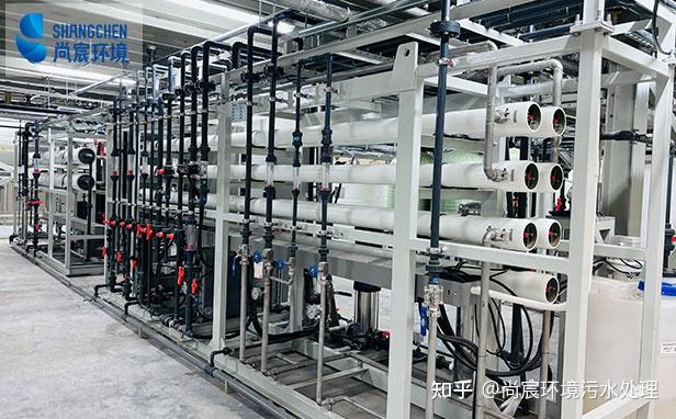

比如工业废水中实现零排放呀,这个技术也是目前比较多争议的技术。
简单的介绍下什么事工业废水零排放?
工业废水“零排放”是指工业废水进行有效处理后全部回用于生产,外排出系统的物质只包括污泥、蒸发结晶等固体物质(交予有资质的公司进行处理)。全系统无废水排放。
实际在重金属废水中,尚宸环境利用自有金属工业废水“零排放”核心专利技术通过“废水分流、分类处理、废水回用、资源回收”的技术路线,利用“重金属高精度去除预处理 + OSMMBR生化技术 + SPNR技术 + MVR结晶技术”组合工艺将重金属废水经处理后全部回用于生产,废水回用率提高到99.6%,最大限度实现了水资源循环利用。同时可大幅度降低处理成本,减少固废产生量以及将废水中的金属离子资源化,彻底实现废水的零排放。
零排放技术在不断的改良优化,模块化组合设备已经更新迭代。更多零排放技术欢迎关注尚宸相互交流学习。
工业废水零排放现场实拍

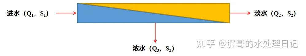

例如在计算反渗透回收率时,用的就是物质守恒定律。
一般项目上,反渗透膜系统在运行时,会因为各种原因导致流量计不准,因此最终系统淡水的回收率会发生波动,从而偏离设计值。
这可不是什么好现象,因为回收率太高了,淡水电导率就上升,而回收率太低了,产水量又不够。
那怎么在现场快速判断回收率是否合格呢?
很简单,根据物质守恒定律,或者说进出水的盐分守恒这一规律来算就行了。
▲反渗透的水质水量示意图(其中Q₁是进水水量,S₁是进水盐含量,Q₂是淡水产水量,S₂是淡水盐含量,Q₃是浓水产水量,S₃是浓水盐含量)
通过上述简图,我们就可以得到一个水质水量平衡的公式,如下所示:
Q1×S1=Q2×S2+Q3×S3
淡水回收率R的计算公式,如下所示:R=Q2/Q1
把两个公式一合并,就可以得到一个新的公式,如下所示:R=(S3-S1)/(S3-S2)
这三个S的值都是可以测出来的,或者你嫌麻烦,不想用传统的烘干-称量法,那么用简单的电导率也可以表征下。
但该说不说,电导率和全盐量虽然有一定的关系,但并非定值,因此有条件的话最好还是用称量法来测。
这里插一句,关于电导率和TDS的关系,详细可以阅读这篇文章:
我做污水处理的,从来都只看TDS,不关心电导率的!另外,TDS和全盐量还是有差别的,TDS的数值一般要大于全盐量,因为TDS不但包括溶解在水中的盐分,还包括一部分构成COD的有机物。
但在反渗透系统中,进水COD已经很低了,所以可以默认TDS就等于全盐量。
假设我一个项目,反渗透原水的TDS=1050mg/L,淡水TDS=10mg/L,浓水TDS=3000mg/L。
那么我这个系统的淡水回收率R就是65.22%,详细计算过程如下所示:
R=(3000-1050)÷(3000-10)=65.22%
