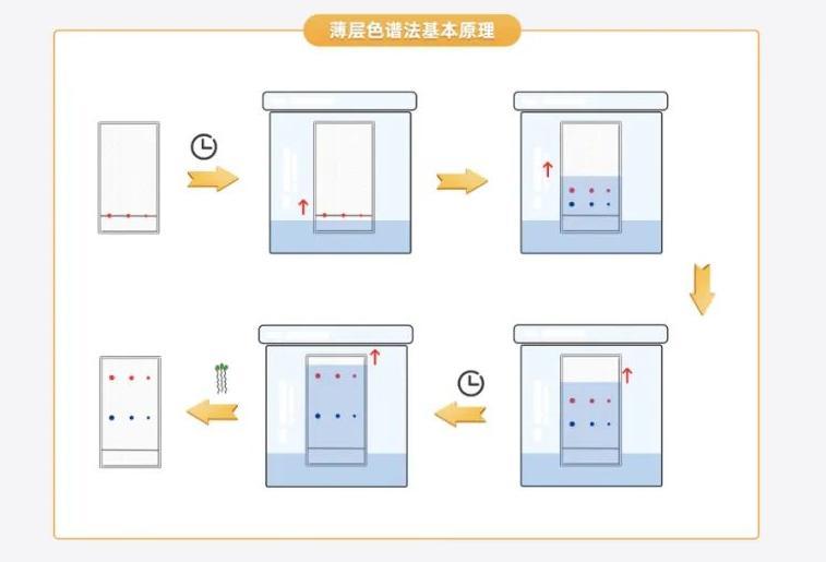

薄层色谱分析(TLC)是快速分离分析少量物质的一种很重要的实验技术,主要用于药品的鉴别、 杂质检查,也用于跟踪化学反应进程。
薄层色谱法基本原理
薄层色谱法是一种吸附薄层色谱分离法,它利用各成分对同一吸附剂吸附能力不同,使在流动相(溶剂)流过固定相(吸附剂)的过程中,连续地产生吸附、解吸附、再吸附、再解吸附,从而达到各成分互相分离的目的。
薄层色谱法基本原理
薄层色谱法经典操作

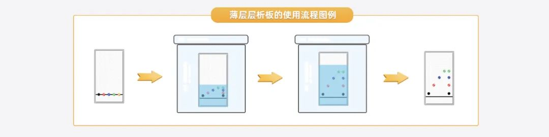

01 点样
点样一般为圆点(不能太大)点样基线距底边0.5~1.0 cm,点样直径为1-2 mm 点间距离约为0.5~1.0 cm,点间距离可视斑点扩散情况以不影响检出为宜;
02 展开
1、化合物分离效率大小用 Rf(化合物距离基线的距离除以溶剂的前沿距基线的距离 )值表达,Rf值最好在0.15~0.85之间,尽量控制主要物质Rf值在0.3~0.7之 间。
2、展开剂的选择:常用的溶剂组合有:石油醚/乙酸乙酯、二氯甲烷/甲醇、石油醚/丙酮、石油醚/二氯甲烷、乙酸乙酯/甲醇、乙酸乙酯/四氢呋喃、氯仿/乙酸乙酯 、乙睛/水等。

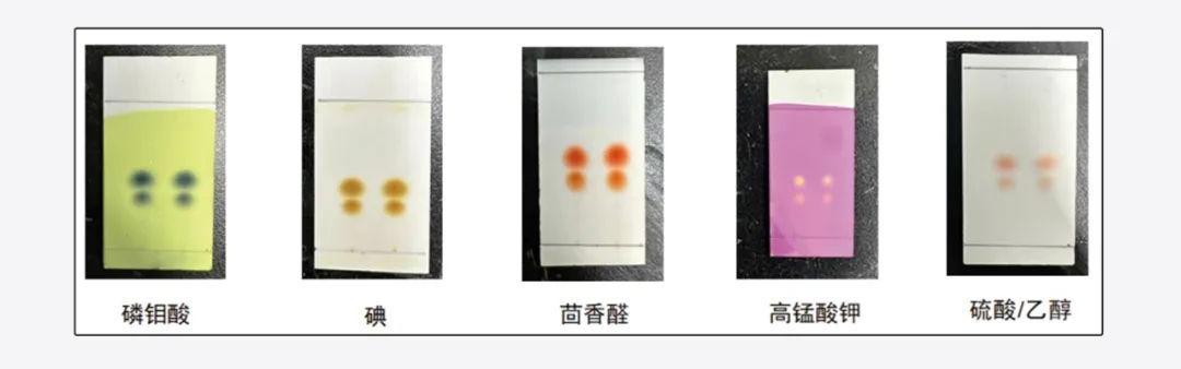

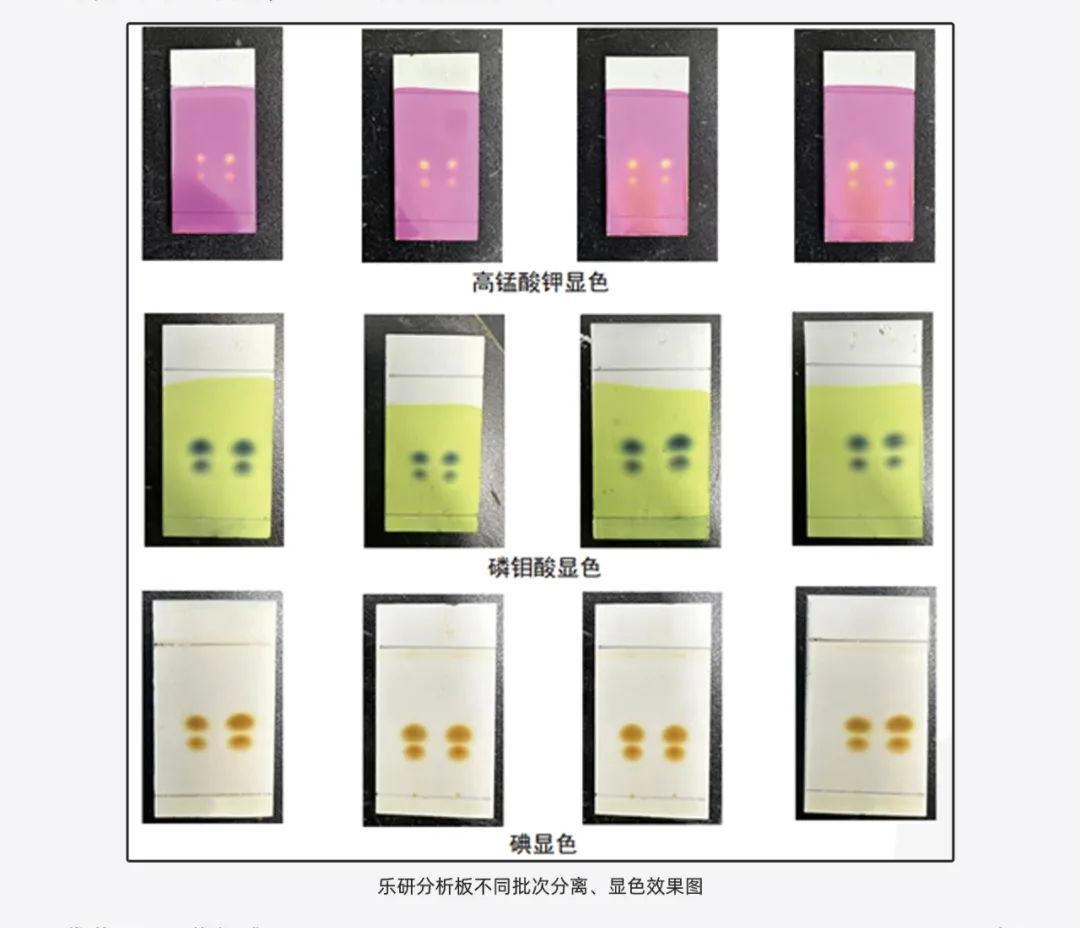

03 显色
遵循:一看、二照、三碘、四显。首先在日光下观察,划岀有色物质的斑点位置; 在紫外灯下观察有无暗斑或荧光斑点;紫外吸收很弱的物质,可以用碘缸进行显色 无色又无紫外吸收且在碘缸中不显色的物质,可以根据化合物的显色基团选择显色剂显色。

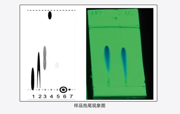

01 薄层色谱法TLC拖尾现象
① 首先考虑的是样品浓度过大,硅胶板过载导致。这种情况直接降低样品浓度或者减少上样量。
② 样品对硅胶的吸附能力过强导致的拖尾。对不同体系加入不同的调节剂,酸体系加冰醋酸,碱体系加氨水/三乙胺。
薄层色谱法TLC拖尾现象

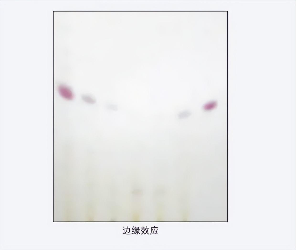

02 薄层色谱法TLC边缘效应
原因:当展开剂在薄层上展开时,极性较弱的展开剂和挥发较强的展开剂在薄层两边较易挥发,它们在薄层两侧的浓度比在中部的浓度小,因此产生了边缘效应。
解决方案:点样时,板子两边空出0.5 cm边际
薄层色谱法TLC边缘效应

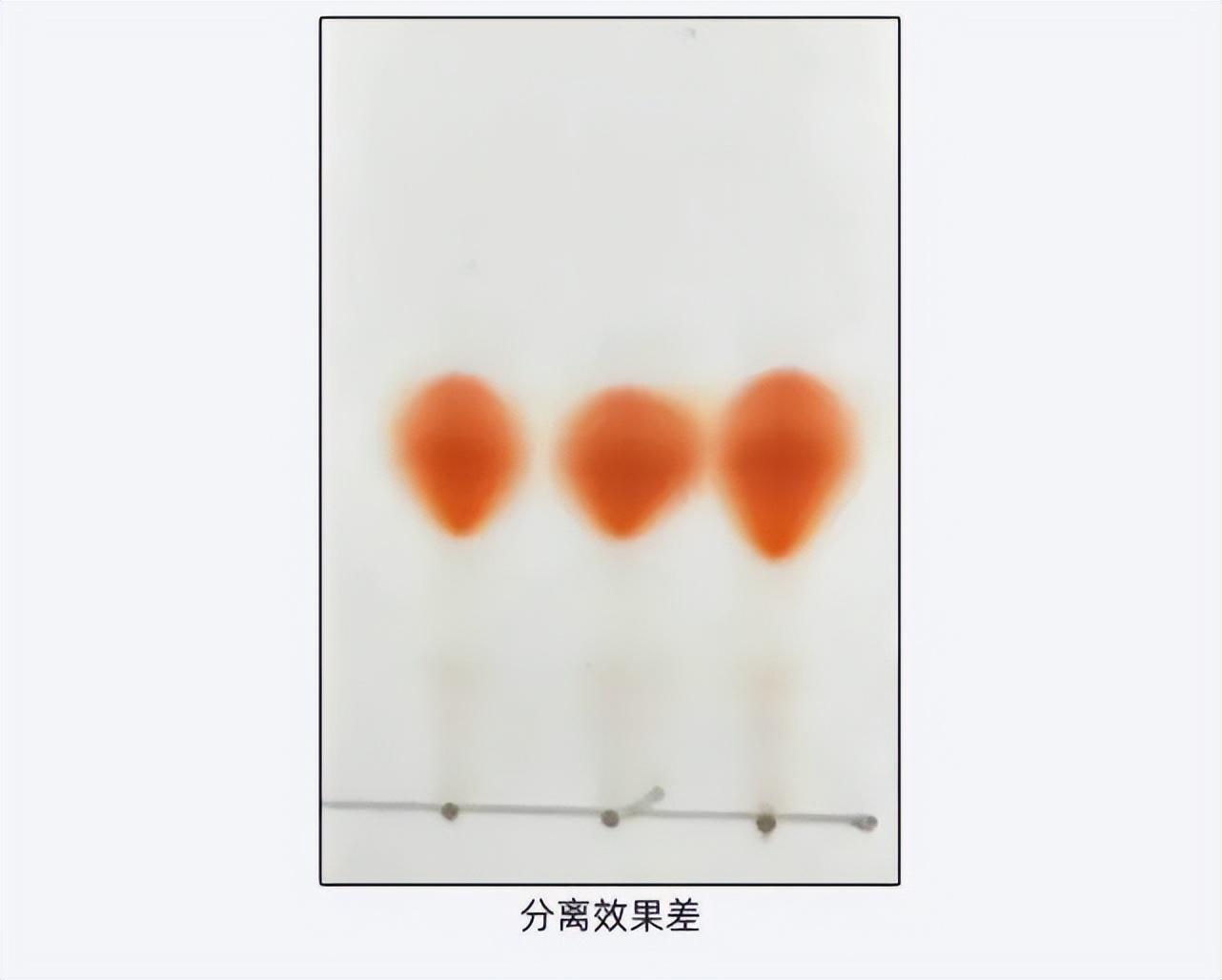

03 薄层色谱法TLC分离效果差
原因:分离效果差的主要原因包括展开剂的选择、展开方式以及实验环境条件。
解决方案:根据样品的性质选择合适极性/体系的展开剂;避免点样过量或不均匀;优化展开方式,选择最适合的上行或下行展开方式;控制实验环境的温湿度,确保硅胶不吸潮。
薄层色谱法TLC分离效果差

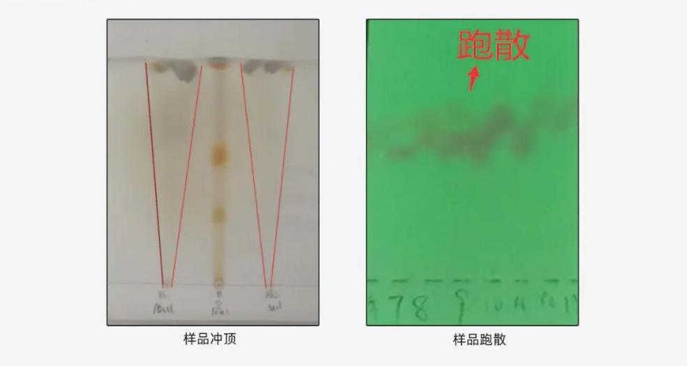

04 薄层色谱法TLC样品跑散/冲顶
原因:可能是样品中有大极性溶剂、展开剂极性太大、硅胶板吸潮。
解决方案:在点板前,先用吹风机将硅胶板吹干,点样后,再将样品溶剂吹干,选用极性适合的展开剂。

05 薄层色谱法TLC显色剂显色不清楚
原因:可能包括展开剂选择不佳、样品浓度过低、显色剂选择不当等。
解决方案:
① 展开剂选择不佳,可能导致斑点重合或不明显。可尝试不同类型、比例的展开剂,多次尝试以找到最佳的展开剂组合。
② 调整样品的浓度,以便在薄层色谱板上形成更明显的斑点。
③ 选择正确的显色剂对样品的显色起到至关重要的作 用,如含氮(伯、仲)化合物选用茚三酮显色剂,含还原性基团化合物(羟基、氨基 、醛)选用高猛酸钾显色剂,生物碱选择硫酸铈显色剂等。

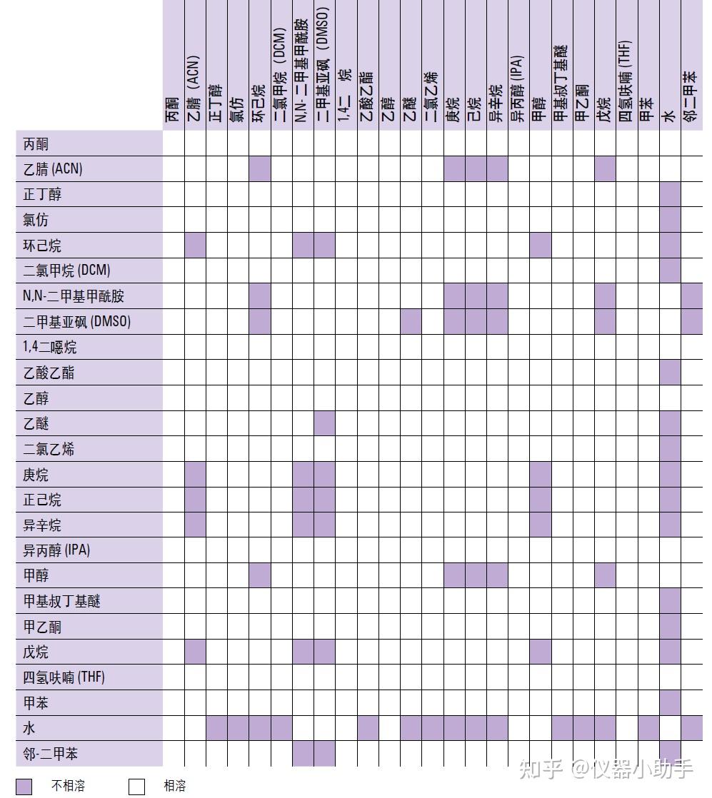

反相色谱柱由工厂测试后是保存在乙腈/水中的。新柱应先使用10-20倍柱体积的甲醇或乙腈冲洗色谱柱。请一定确保您分析样品所使用的流动相和乙腈/水互溶。每天用足够的时间以流动相来平衡色谱柱,您就会在处理问题方面获得最大的"补偿",而且您的色谱柱的寿命也会变得更长!操作步骤:

液相色谱柱的储存液无特殊说明,均为评价报告所示的流动相。在使用前,一定要注意液相色谱柱的储存液与要分析样品的流动相是否互溶。在反相色谱中,如用高浓度的盐或缓冲液作洗脱剂,应先用10%左右的低浓度的有机相洗脱剂过渡一下,否则缓冲液中的盐在高浓度的有机相中很容易析出,堵塞色谱柱。
