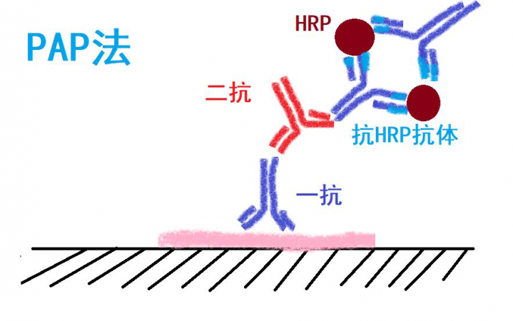

第二种方法,叫做PAP,比如二抗标记了HRP,他们就在孵育二抗后,再孵育一种能结合HRP的一抗,就像这样:
这种方法灵敏度是上去了,但是非特异性增高了,于是被主流淘汰了。
