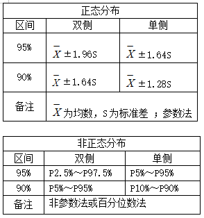

参考区间说的直白一些就是正常范围,也就是某个指标在绝大部分正常人体内的含量。在实际操作的过程中,我一般会选取某个年龄阶段的男女比例适当的200-250个健康人进行统计。针对于一些特殊的项目,比如在不同的生理周期或者男女性别之间存在显著差异的,还要根据项目自身的特点进行特殊的考虑。下面讲一下借助于SPSS软件的具体的统计方法。首先,我们要考虑我们要统计的一组数据是否属于正态分布。属于正态分布的,用正态分布计算参考区间范围,其中95%参考区间范围分别用下式计算:
双侧:       X±1.96SD
单侧下限:   X-1.96SD       单侧上限:X+1.96SD
属于偏态分布的,用百分位法计算参考区间范围,其中95%参考区间范围分别用下式计算:
双侧:  P2.5~P97.5
单侧下限:P5       单侧上限:P95

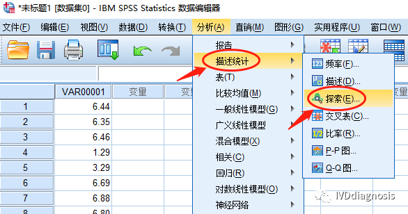

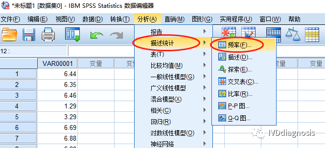

正态分布的判定方法(S-W检验):
操作过程(我随机设置了200个数值):

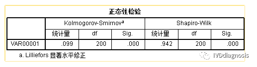

下面我们看一下输出结果:
我们要看Sig.的值,如果该值小于0.05,那么我们认为原假设成立(原假设为该组数据不属于正态分布),所以该组数据属于偏态分布。

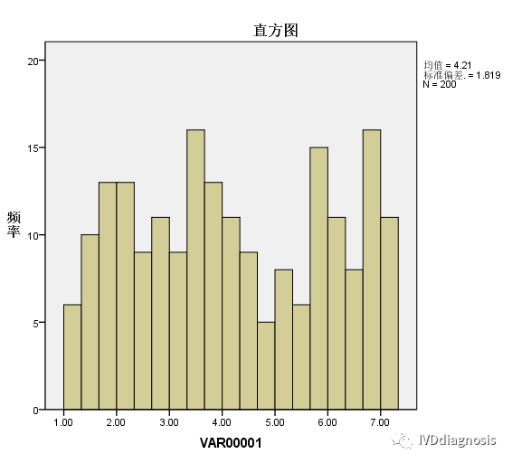

我们还可以直观地看直方图,如下图:
很明显,该组数据不属于正态分布。

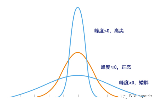

当峰度≈0时,可认为分布的峰态合适,服从正态分布(不胖不瘦);
当峰度>0时,分布的峰态陡峭(高尖);
当峰度<0时,分布的峰态平缓(矮胖)。
详见下图:

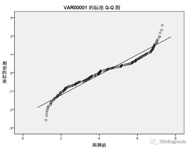

另外还有一个指标,我们可以借助标准Q-Q图,Q-Q图反映了变量的实际分布与理论分布的符合程度,可以用来考察数据资料是否服从某种分布类型。若数据服从正态分布,则数据点应与理论直线(即对角线)基本重合。我们来看一下SPSS输出的图片,如下:
很明显的,该组数据点并非直线,所以属于偏态分布。

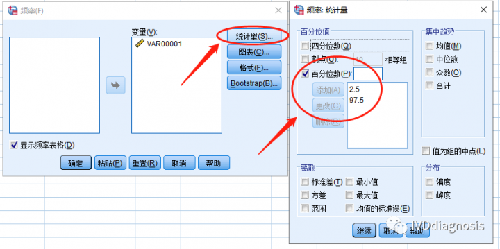

对于我本次的举例,则不属于正态分布,这时候如下计算:
我们看一下结果输出:
那么该组数据的参考区间即为1.29-7.15。

楼主:“我们要看Sig.的值,如果该值小于0.05,那么我们认为原假设成立(原假设为该组数据不属于正态分布),所以该组数据属于偏态分”。
这句话解释是有问题的,正态检验是原假设数据服从正态分布,备选假设数据不服从正态分布,Sig小于0.05则拒绝原假设(此处应该是认为备选假设成立),认为数据不服从正态分布。另外ks检验和ws检验适用的样本量是不同的,如果差异需要依据样本量具体分析。

95%的参考区间,单侧上下限错了
双侧:       X±1.96SD
单侧下限:   X-1.64SD       单侧上限:X+1.64SD
双侧:  P2.5~P97.5
单侧下限:P5       单侧上限:P95
