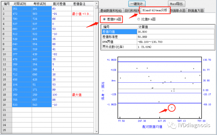

三、Bland-Altman图一般用自己试剂与参考试剂的差值或者比值为Y值,以自己试剂与参考试剂的均值作为X轴作图,并计算两种计算方法分别对应的均值±1.96SD作为可接受范围。
制作这种图形目前最专业的应该是MedCalc软件,具体的操作过程我就不再赘述了,同学们可以自己去查询,我目前习惯用的是芸豆荚的一款小软件,也挺好用的,举个例子:
我们从图片中可以得出结论,无论是以差值计算,还是以比值计算,最后都是有一个点落在了置信区间外面,比率为5%,应该是可以接受的。
