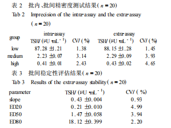

1.5精密度测试
用低、中、高质控血清分别进行批内和批间精密度测试,重复次数为20,并对测定结果和SlopeED20ED50ED804项指标进行统计。

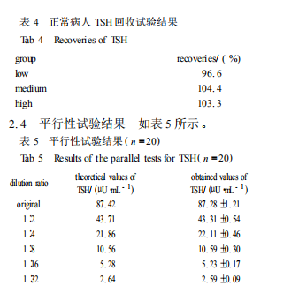

1.6准确度测试
在正常血清内分别加入低、中、高标准品,制成3个待测样品,进行回收实验。

2.2精密度测试结果精密度测试结果如表2所示,批间稳定性测试结果如表3所示。
时间分辨荧光免疫分析技术,具有灵敏度高,重复性好,标准曲线动态范围宽,标记物存储时间长等优点[4],同时由于时间分辨荧光免疫分析系统采用波长分辨、时间分辨和1000次均值等方法,提高了系统的探测灵敏度和探测特异性,真正实现了零本底测量[5],从而大大减少了系统的随机误差,有效地提高了探测精度[6,7]。本文结果表明,低、中、高3种质控样品批内和批间变异系数均小于5%,批间稳定性参数各变异系数也均小于5%,与统计学要求相一致,且符合标准曲线质控参数的重现性,提示系统精度较高。
2.3准确度测试结果回收试验测试系统准确度的结果如表4所示。回收试验结果表明,回收试验满足临床要求,符合检验统计结果,与有关报道相符[7],提示系统测试准确度较高。理论值与实测值间作回归分析,结果表明相关系数r=0.999,回归方程表现出良好的线性,且与标准曲线相平行,成正比关系,与有关报道相符[8],提示系统有效性良好。

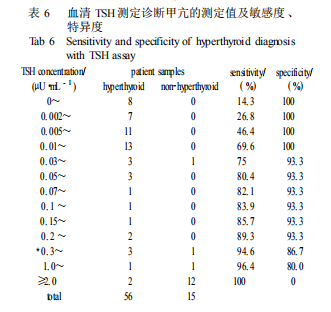

2.5.1甲亢诊断实验:TSH血清时间分辨荧光免疫分析诊断甲亢的试验结果,如表6所示。
由表

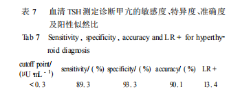

6可知,血清TSH浓度为0.3μU/mL(3标记处),敏感度和特异度之和为最大,提示该值为TSH血清时间分辨荧光免疫分析诊断甲亢的最佳阈值(cutoffpoint)。计算该阈值甲亢诊断的敏感度、特异度、准确度和阳性似然比(LR+),结果提示该方法学血清TSH诊断甲亢,敏感性好,特异性强,准确度高(见表7)

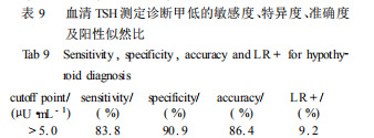

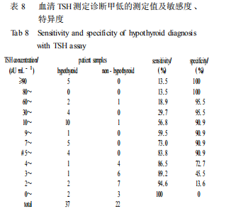

由表8可知,血清TSH浓度为5.0μU/mL(#标记处),敏感度和特异度之和为最大,提示该值为TSH血清时间分辨荧光免疫分析诊断甲低的最佳阈值。计算该阈值甲低诊断的敏感度、特异度、准确度和阳性似然比,结果提示该方法学血清TSH诊断甲低,敏感性好,特异性强,准确度高(见表9)
本研究结果显示,时间分辨荧光免疫分析方法学血清TSH诊断甲状腺疾病,具有高敏感性、高特异性和良好的准确度。综上所述,时间分辨荧光免疫分析方法是一种有效性好、准确度高、特异性强、灵敏度高、测试精度良好的非放射性免疫方法,可广泛应用于临床和科研工作。
