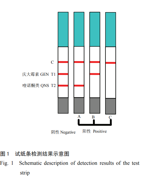

200μL新鲜奶样加入微孔金中,轻轻来回吹打3—4次使微孔金完全溶解后,将组装好的试纸条插入微孔中,5min后即可观察结果。检测结果见图1

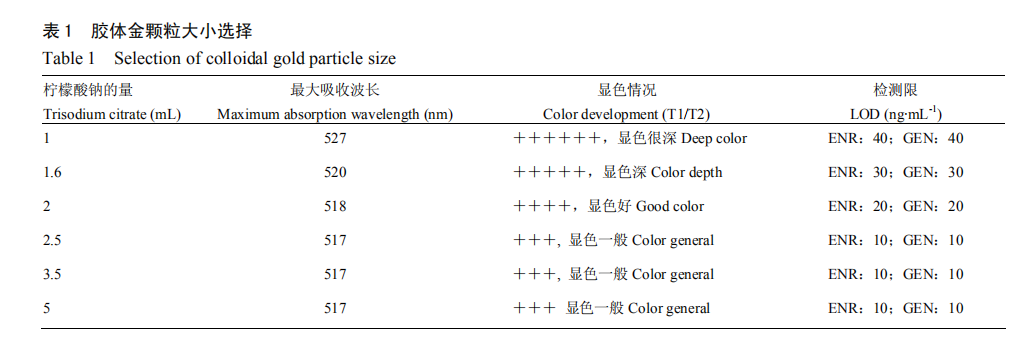

2.1胶体金颗粒选择本研究采用柠檬酸三钠还原法制备胶体金溶液。胶体金颗粒大小与柠檬酸三钠的加入量有关。随着加入的柠檬酸的量增加,胶体金的最大吸收波长下降。但加入的柠檬酸钠的量超过2.5mL,最大吸收波长基本不变。胶体金颗粒大小对试纸条的灵敏度和显色的影响见表1
由表1可知,加入2mL1%柠檬酸三钠时,试纸条的显色和检测限可达到最佳状态。且该条件下制备的胶体金颗粒均一,粒径适中,因此随后实验均采用该条件下制备的胶体金溶液。

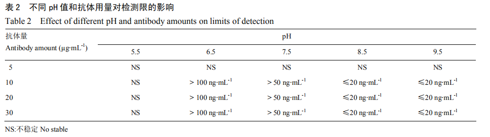

2.2金标抗体最佳pH值和最佳蛋白用量的筛选结果采用方阵法测定的pH值和抗体蛋白用量对试纸条检测限影响的结果见表2
由表2可知,pH值的改变对灵敏度的影响很大,当pH5.5时,抗体不能和胶体金偶联,偶联过程胶体金溶液即分解变色。而当抗体用量降低至5&#181;g·mL-1时,制得的金标抗体不稳定。当pH值在6.5—7.5之间,抗体用量为10—30&#181;g·mL-1,试纸条检测线均显色,但加入50ng·mL-1的标准溶液检测线仍不消失。当pH值在8.5—9.5之间,灵敏度明显上升,检测限均能达到20ng·mL-1。但pH8.5的显色明显强于pH9.0以上。因此,在初步优化的基础上对偶联pH值和抗体用量进行了进一步优化,结果表明,当pH为8.5,抗体用量为10&#181;g·mL-1胶体金时,试纸条检测限和显色均达到最佳状态。

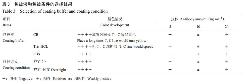

包被液和包被条件对试纸条显色和检测限的影响结果见表3
结果表明,采用PBS作包被液较之CB和Tris-HCL效果更好,说明盐离子浓度和pH值可影响包被原在NC膜上的吸附效果。喷涂包被原的NC膜37干燥2h或37干燥过夜检测线显色深浅和灵敏度均相当,因此,为节约操作时间,选择37干燥2h的方式进行包被。

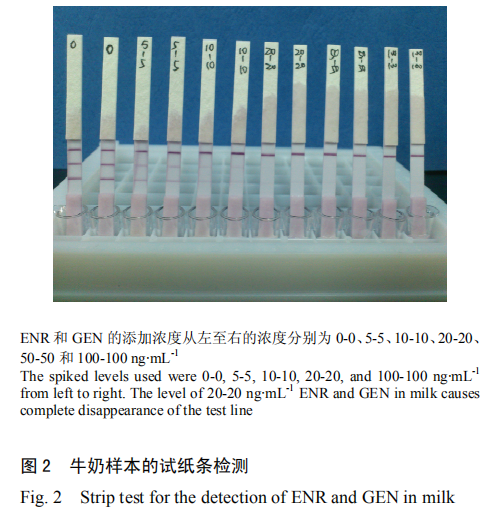

2.4.1检测限确定采用系列浓度添加的奶样进行试纸条的跑样,确定试纸条的检测限。结果见图2
阴性对照控制线和检测线均显色,当ENR和GEN的添加浓度均为5ng·mL-1时,检测线显色明显变浅,滴加20-20ng·mL-1以上浓度时,T1和T2检测线则完全消失。因此试纸条检测牛奶样本中ENR和GEN的检测限可定为20ng·mL-1

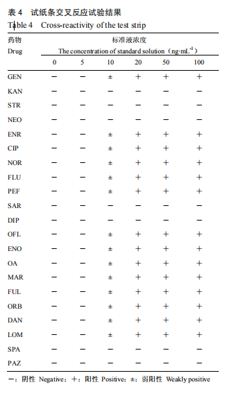

2.4.2交叉反应试验试纸条的交叉反应试验结果见表4
试纸条对氨基糖苷类的其他3种药物KANNEOSTR无交叉反应。对QNS如CIPNORFLUPEFOFLENOOAMARFULORBDANLOM的交叉反应明显,且对这12种药物的检测限均可定为20ng·mL-1。对其余QNS如SARDIPSPAPAZ均无交叉反应。

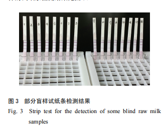

随机抽取60份盲样,分别用HPLC-MS/MS与试纸条方法同时进行检测。用HPLC-MS/MS共检测出6个阳性样本。其中,检测10号样本含GEN156ng·mL-117号样本含GEN98ng·mL-126号样本含OFL12.5ng·mL-133号样本含GEN64ng·mL-145号样本含GEN189ng·mL-152号样本含OFL45ng·mL-1,其他样本均为阴性,试纸条的检测结果与HPLC-MS/MS的检测结果完全吻合。结果表明筛选方法可将阳性样本全部检出,且未出现假阳性和假阴性现象。部分盲样的试纸条检测结果见图3
