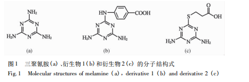

三聚氰胺衍生物的制备本研究对三聚氰胺的分子结构进行了较合理的修饰,制备了两种三聚
氰胺衍生物
衍生物
1(
分子结构如图
1b):
称取
CAAT
加入反应瓶,用无水甲醇溶解,再加入对氨基苯甲酸
溶于
KOH-
无水甲醇中
反应回流
5
12h
,直到
CAAT
反应完全
反应混合物过滤,并用无水乙醇和蒸馏水各洗
3
次,得到白色粗产物
再用甲醇
二氯甲烷过柱,得到纯品。衍生物
2(
分子结构如图
1c
所示
的制备过程与制备衍生物
1
相同,但溶剂为无水乙醇,衍生试剂为
3-
巯基丙酸。

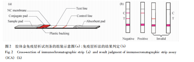

胶体金免疫层析试剂条的组装、
检测及结果判定
在
2
5cm×0
5cm
的玻璃纤维素膜上喷涂用
PB
溶液稀释的
30
μL
金标抗体,
37
干燥
2h
,即为胶金垫。将包被抗原
(1g/L)
和羊抗鼠
IgG(
稀释比为
150)
在硝酸纤维素膜
(NC)
上点样,分别作为检测线
(T)
和质控线
(C)
,室温干燥。取出一块底板,将喷有
T
线和
C
线的硝酸纤维素膜粘贴在中央区,分别将吸水纸和胶金垫粘贴于硝酸纤维素膜的上方和下方。两者之间重叠约
2mm
,再在胶金垫的下方粘贴喷有缓冲溶液的玻璃纤维素膜作为样品垫,组
装成胶体金免疫层析试剂条,如图
2a
所示
100μL
三聚氰胺标准溶液
或样品试液
于样品垫中,溶液将沿吸水纸方向移动。
首先与胶金垫上的金标抗体结合,并一同继续向吸水纸方向移动,到达
T
线区域。在
T
线处,溶液中的三聚氰胺与包被抗原竞争金标抗体,溶液中的三聚氰胺浓度越大,能够与包被抗原相结合的金标抗体的量越少,胶体金的颜色
红色
越浅,通过比对颜色的深浅从而判断三聚氰胺的含量。当金标抗体到
C
线区域,将与羊抗鼠
IgG
结合,故在
C
线处总会出现胶体金的颜色
红色
。整个检测过程仅需
10min
就可完成。
胶体金免疫层析法的结果判定
图
2b
当检测线和质控线均出现红色条带,判定为阴性
当检测线无红色条带,质控线出现红色条带,判定为阳性
当检测线和质控线均未出现红色条带或只有
T
线有红色条带,试剂条无效

三聚氰胺衍生物的制备
在衍生物
1(
图
1b)
中,三聚氰胺原有分子结构保留较完整,且连接桥为苯基,这种修饰方式将使所制备的免疫原具有更强的免疫原性,且产生的抗体特异性将得到提高
在衍生物
2(
图
1c)
中,
1
位上的
N
被
S
所取代,且连接桥为直链,将使抗体与包被抗原的结合力减弱,从而提高检测的灵敏度。

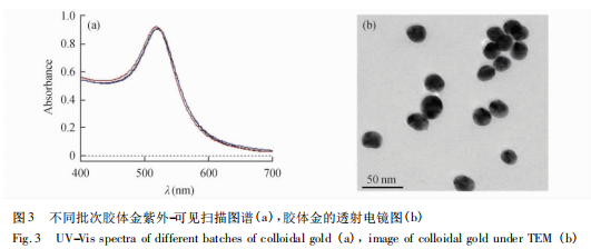

胶体金纳米颗粒的表征
胶体金纳米颗粒的粒径大小与胶体金探针稳定性密切相关。
用紫外
可见分光光度计可以测出胶体金纳米颗粒的最大吸收波长。从图
3a
可见,合成的不同批次的胶体金其最大吸引波长几乎没有变化,即
λmax
均为
520nm
。从透射电子显微镜
(TEM)
照片
图
3b)
可见,胶体金的平均粒径为
18nm
,符合胶体金免疫层析法中胶体金颗粒粒径大小的要求。

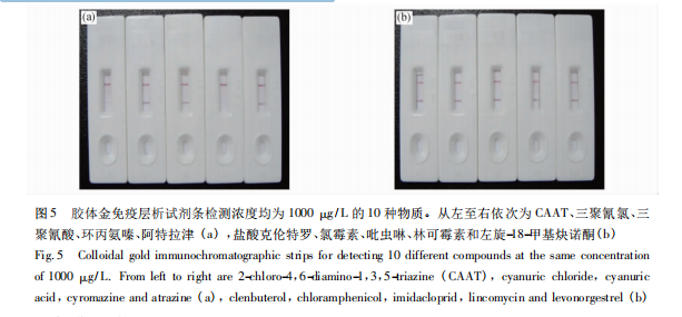

免疫层析试剂条检测三聚氰胺的特异性
选取了
10
种物质
(CAAT
三聚氰氯、三聚氰酸、环丙氨嗪、阿特拉津、盐酸克伦特罗、氯霉素、吡虫啉、林可霉素和左旋
-18-
甲基炔诺酮
进行特异性实验,前
5
种物质均含有三嗪类物质的分子骨架,为三聚氰胺的类似物。将这
10
种物质均配成浓度为
1000
μg/L
的溶液,并取
100μL
溶液于样品垫中,
10min
后观察结果
图
5)
。从图
5a
可见,
1000μg/LCAAT
和环丙氨嗪可使
T
线颜色基本
或完全
消失,即与
10μg/L
三聚氰胺所产生的
C
线颜色变浅
甚至消失
的效果相当,因此
CAAT
和环丙氨嗪与三聚氰胺试纸条的交叉反应率
(CR)
约为
1%
。从图
5
还可见,
1
0μg/L
其它
8
种物质用三聚氰胺试纸条检测,
T
线颜色与
C
线颜色基本相近,表明其它
8
种物质与三聚氰胺试纸条均无交叉反应,说明制备的三聚氰胺试纸条不仅灵敏度高,而且特异性强

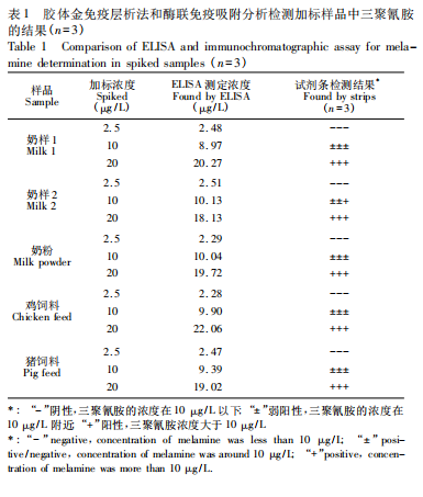

加标样品的检测
对牛奶样
1
,牛奶样
2
奶粉、鸡饲料和猪饲料进行了加标回收实验。牛奶样品的加标浓度为
5
2
和
4
0mg/L
,奶粉和饲料的加标浓度为
5
2
和
4
μg/g
。加标样品预处理后,稀释
200
倍,使样品稀
释后的最终浓度为
2
5
10
和
20
μg/L
取
100μL
样品液加入样品中,
10min
后观察结果。样品稀释液同时用酶联免疫吸附分析法
(ELISA)
进行检测。表
1
为两种方法对加标样品的测定结果。从表
1
可见,试剂条的检测结果与
ELISA
的检测结果相一致。
