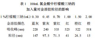

胶体的制备一般采用还原法,常用的还原剂有柠檬酸钠、鞣酸、抗坏血酸、白磷、硼氢化钠等。2.1柠檬酸三钠还原法制备金溶胶取0.01%氯金酸水溶液100mL加热至沸,搅动下准确加入1%柠檬酸三钠(Na3C6H5O7·2H2O)水溶液0.7mL,金黄色的氯金酸水溶液在2min内变为紫红色,继续煮沸15min,冷却后以蒸馏水恢复到原体积,如此制备的金溶胶其可见光区最高吸收峰在535nm,Alcm/535=1.12。金溶胶的光散射性与溶胶颗粒的大小密切相关,一旦颗粒大小发生变化,光散射也随之发生变异,产生肉眼可见的显著的颜色变化,这就是金溶胶用于免疫沉淀或称免疫凝集试验的基础。金溶胶颗粒的直径与制备时加入的柠檬酸三钠量是密切相关的,保持其他条件恒定,仅改变加入的柠檬酸三钠量,可制得不同粒径的金溶胶,也就是不同颜色的金溶胶,见表1
2.2 柠檬酸三钠-鞣酸混合还原法
用此混合还原剂可以得到比较满意的金溶胶,操作方法如下:4mL1%柠檬酸三钠,加入05mL1%鞣酸,05mL25mmol/LK2CO3(体积与鞣酸加入量相等),以双蒸馏水补至溶液最终体积为20mL,加热至60,1mL1%HAuCl4,加于79mL双蒸馏水中,水溶加热至60,然后迅速将上述柠檬酸-鞣酸溶液加入,于此温度保持一定时间,待溶液颜色变成深红色(约需0.51h),将溶液加热至沸腾,保持沸腾5min即可。改变鞣酸的加入量,制得的胶体颗粒大小不同。 1.jpg

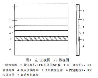

免疫层析法(immunochromatography)是近几年来兴起的一种快速诊断技术,其原理是将特异的抗体先固定于硝酸纤维素膜的某一区带,当该干燥的硝酸纤维素一端浸入样品后,由于毛细管作用,样品将沿着该膜向前移动,当移动至固定有抗体的区域时,样品中相应的抗原即与该抗体发生特异性结合,若用免疫胶体金或免疫酶染色可使该区域显示一定的颜色,从而实现特异性的免疫检测。早孕诊断用的免疫层析试纸条(通常又叫尿妊纸条)是一个成功的例子,该法检测速度快,一般12min可出结果;灵敏度较高,可达50IU/L;结果准确可靠,在尿妊诊断中得到广泛应用。以其为例,装配方法见图1:在塑料底板上分别将吸尿用玻璃纤维、冻干金标记抗α-HCG玻璃纤维、已固定有抗β-HCG抗体的NC膜及硬质吸水滤纸按图装配,配件与塑料底板的结合可用双面胶或其他黏性材料粘接。装配好的纸板按纵向剪切,裁成宽度为4mm的条状,即为尿妊用纸条。尿妊试纸条的快速特性来源于胶体金免疫层析法的固有特性,与原材料选择特别是NC膜的孔径大小密切相关,准确性取决于β-HCG的特异性。胶体金试纸条用于肉眼水平的免疫检测中,具有以下优点:样品不需要特殊处理,试剂和样本用量极小,样本量可低至12μL;敏感性和特异性高,既可用于抗原检测,也可用于抗体检测;时间大大缩短,提高了检测速度;操作简单,不需荧光显微镜、酶标检测仪等贵重仪器,更适于现场应用;实验结果可以长期保存。这使其在检验检疫上有很大的应用潜力,可以通过制备单克隆抗体或基因工程抗体,将检疫条约规定的疾病的抗体做成试纸条,直接检测血液、拭子、粪便、组织悬液中的病原体,对于旅客、伴侣动物等不便于长期隔离的个体的出入境检疫在现场就可以完成,检疫结果还能备案。目前在动物疾病诊断中已经使用了细小病毒检测试纸条,如果再将其他传染病的抗体制备成试纸条,技术上是成熟的,方法上是可行的,随着研究工作的开展,胶体金试纸条广泛用于检验检疫是必然的发展趋势。5. 2 胶体金在快速斑点渗滤技术中的应用 ELISA法在临床实验室已得到普遍的应用,特别是用于各型肝炎标志物的检测。但ELISA法由于操作程序复杂,时间较长,需要洗板机、酶标检测仪等贵重仪器。给实验室带来不便。ELISA法需时较长的主要原因,是由于液相中的抗原(或抗体)需经扩散才能与固相上的抗原或抗体反应,不适当地缩短反应时间,将使灵敏度降至临床要求以下。为满足临床快速检测的需要,近年来发展了多种简便、快速的免疫学检测方法,快速斑点渗滤法即为其中一种,其标记物质用胶体金即称为快速斑点免疫金渗滤法(Dot-im2munogoldfiltrationassay),又称滴金免疫法。快速斑点渗滤法的基本原理仍是间接法或夹心法。间接法测抗体:固定于膜上的特异性抗原+标本中的相应抗体+金标记的抗体或SPA显色(将某一检疫传染病标准抗原固定于NC膜上制成检测试纸,取一滴待检样品滴加到膜上,再滴加金标记的抗抗体)夹心法测抗原:固定于膜上的多克隆抗体+标本中待测抗原+金标记的特异性单克隆抗体显色(制备某一检疫传染病的多克隆抗体,固定于NC膜上制成检测试纸,取一滴待检样品滴加到膜上,再滴加金标记的单克隆抗体)可根据需要设置不同的检测阅读模式,比如双点模式,如图2。也可以设计成加减号模式。如图3。若需要同时检测多个项目,也可以设计成多项目检测模式。如图4所示的双项目模式。
