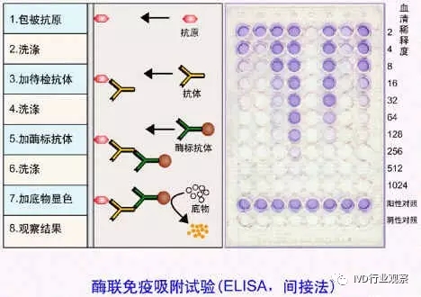

免疫酶技术(immunoenzymatic technique)  最早应用的免疫酶技术是免疫酶组织化学染色,即用标记的抗体与标本中的抗原发生特异性结合,当加入酶的底物时,在酶的作用下经一系列生化反应产生有色物质,借助光镜作出定位判断。目前,应用最广泛的是酶联免疫吸附试验(enzyme linked immunosorbent assay,ELISA)。该法特异性强,敏感性高,既可检测抗体,又能测定可溶性抗原。主要方法及操作要领见图18.5,除了图示的两种方法外,还有抗原竞争法,现较少应用。ELISA常采用的酶为辣根过氧化物酶(hosradish peroxidase,HRP),其底物是二氨基苯胺(DAB),底物被分解则呈棕褐色,可目测或借助酶标仪比色。ELISA为非均相免疫测定,另外还有均相法,在此不作介绍。
