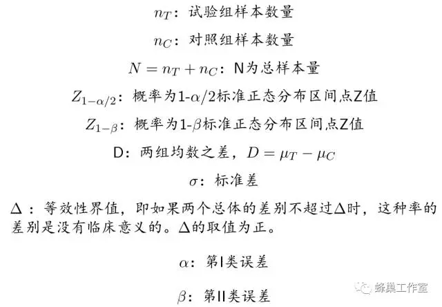

这时我们可以借助医疗器械计算样本量的方法来计算各样本分组的具体例数,医疗器械临床试验评价可分为优效性试验、非劣性试验、等效性试验,体外诊断试剂临床试验的目的是证明等效性,故临床评价要选择等效性试验。
具体计算方法如下:
定性资料计算方法
Excel计算公式
定量资料计算过程
Excel计算公式

楼组,请问实验组和对照组样本率指的是?谢谢!
发表于 2017-7-12 10:15 | 显示全部楼层
Δ根据什么取的值
