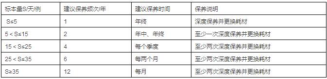

微生物产品特点是机械部件故障频率占所有故障70%以上,主要原因是仪器常年处于开机使用状态,并且客户标本越多,机械部件动作越多,发生故障概率相对增加,重要配件损耗越大,预防保全的频次要求就越高。如何利用有限的工程师资源,合理计划客户预防保全作业就变得尤为重要。根据上述客户情况,合理的计划预防保全次数与深度。
以COMPACT为例(双卡):
总结
预防保全工作是为了让客户使用仪器更方便,也是售后服务专业性的体现。根据客户情况合理安排预防性工作频次和深度,根据当时情况合理调整工作内容,分清保养内容主次,针对当时高发故障做到重点预防,提升售后工作价值。
