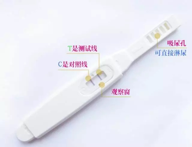

如果说胶体金免疫层析,估计大家都不知道。如果说,早早孕,那大部分人都会,oh,两条杠啊。放图:
这就是早早孕试纸条,纯洁的小朋友也不用害羞,这是科学讨论,早早孕是胶体金免疫层析试纸条里的明星,适龄青年基本均略有耳闻,更有甚者耳熟能详。小编就是耳熟能详的的那一类人,不要误会,小编也只是研究它而已,天天和此技术打交道,做的是病毒检测······,是的,艾滋病毒检测,怕了吧。
