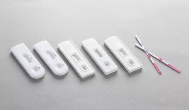

固相膜载体平台:不精密性多在15%左右,部分产品超过20%。主要原因是,
液态-固态非均相反应,抗原抗体接触前,需要在膜载体上通过虹吸、表面张力等原理流动,易受膜载体的孔径、材质、环境的温度、湿度影响;接触过程中,由于液体流速、抗原表位等原因,反应时间、接触概率不均一;检测线和质控线抗原抗体亲和力的差异,使得校正作用有限;固相膜的批间差异,也是导至精密性下降的重要因素。

固相膜载体平台:液体试剂部分,需考虑冷藏;固相膜部分,需考虑防潮、防霉、冷藏,体积大,需要额外的存储空间。
