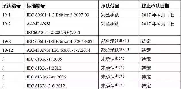

2. 标准
虽然IEC官网的旧版本均已废止,但是FDA对新旧版本的承认,设定了一定的过渡期:
注(1) :关于承认编号为19-8,19-12的标准,FDA的承认范围存在部分本质技术条款的差异,在后续的新旧标准对比中将细细分析。
注(2) :虽然FDA的数据库没有承认IEC 61326系列标准,但是在FDA指南“Radio Frequency Wireless Technology inMedical Devices”引用了新旧版本。同时,2012年至今,仍有已上市的体外诊断设备,采用旧版本标准。

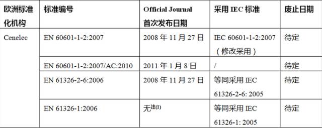

四、CE(欧盟)
1.欧洲标准情况:
(1) 医用电器设备:最新版本为EN 60601-1-2:2015;旧版本已废止。
(2) 体外诊断医用电气设备:最新版本分别为EN 61326-1:2013,IEC61326-2-6:2013;旧版本已废止。
2. 协调标准的情况:
注(1):虽然Official Journal未协调EN 61326-1:2006,但在EN 61326-2-6: 2006标准中,引述了该标准,可配套使用。
