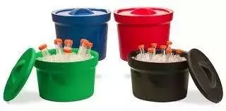

如果抗体孵育时间太长,而又迟迟没有去做流式,荧光是会逐渐淬灭的。例如,直接染色法孵育时间是半个小时,而你12个小时后才去做流式,结果能好吗?解决办法只有一个,就是严格按照孵育时间,时间一到就去做,不能偷懒。那么,机器正好被人占了怎么办?毛博自己的经验是,把试管放在冰里面,可以稍稍延长淬灭的时间。毛博当年的实验室离流式细胞机房十万八千里,每次都是抱着冰桶屁颠屁颠跑过去的。生怕荧光淬灭!

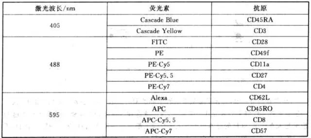

不同的抗原,其激发光的波长是不一样的。如果选择了不合适的波长,也会造成荧光信号太弱的问题。解决方案很简单:就是严格按照抗原选择合适的波长。不要想当然地瞎选。下面是一个例子:
