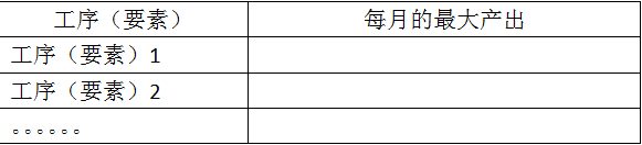

构成产能的主要有3个要素:厂房、设备和人员。一般的评估方法是,估算出各个工序(要素)单位时间内(一般为月或年)的最大产出:
“要素”应当包括制水设备、冷库、厂房等公共的重要的设施设备,而人员则尽可能做到“少人化”。
产能最小的那个工序(要素)的产能(即瓶颈产能)即是该工厂的产能,瓶颈产能是要被首先关注的,解决瓶颈产能是提高产能最经济最有效的办法;
