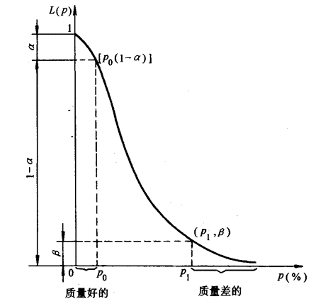

       抽样检验通常会根据一个预先设定的抽样原则进行,也就是抽样检验方案(简称抽样方案)是一套规则,依据它去决定如何抽样(一次抽或分几次抽、抽多少),并根据抽出产品检验的结果决定接收或拒收该批产品。在确定了一个抽样方案后,可以计算具有指定质量指标(例如批不合格品率p)的一批产品被接收的概率,接收概率L(p)是p的函数,称为抽查特性函数,简称OC函数,其图形称为抽查特性曲线(OC曲线),如图2所示。
图2  抽查特性曲线
