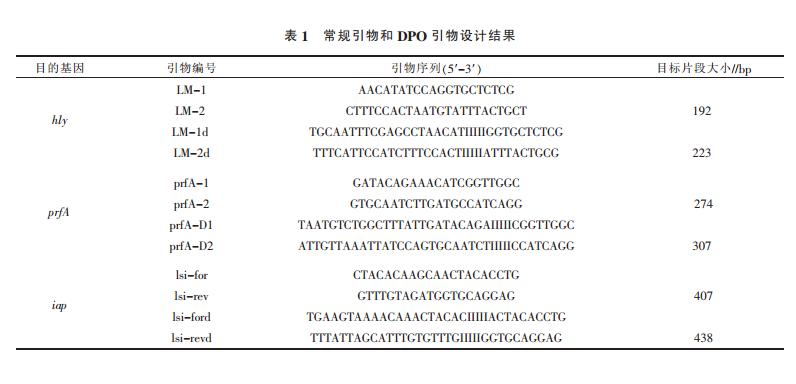

今天分享的技术名称是DPO引物-双启动寡核苷酸引物(Dual Priming Oligonucleotide,DPO)技术。
“DPO (dual priming oligonucleotide)引物主要用于多重PCR检测。
其原理是:在长核酸引物的中间加几个Inosine连接。这样引物的五撇端和三撇端就变得相对独立了。
DPO引物假说是:多重PCR难做的原因是因为非特异性引物错误地启动核酸合成。因此用DPO引物可以减少非特异性合成,因此就能增加多重扩增的特异性。”-百度知道上的标准答案。我在文献中看到的解读:“双启动寡核苷酸引物的设计方法简化了建立常规PCR方法的操作步骤,该DPO引物的设计分为两部分,中间用多聚次黄嘌呤肌苷连接,5’-端长18-25bp,3’-端长6-15bp,由于该类引物特殊的结构,引物自身以及引物间难以形成二级结构且对退火温度不敏感,实验过程中不需要对引物进行筛选以及对退火温度进行优化。同时,DPO引物与模版发生错配的几率小,因为只要有3个以上的碱基发生错配,就不会成功扩增,比常规PCR引物的特异性更强,所以利用DPO引物建立的PCR方法,其检测结果比常规PCR方法更为精确”。随后将分享已发表的相关文献和专利,便于进一步理解。
DPO引物示意图-文献
DPO引物示意图-文献
