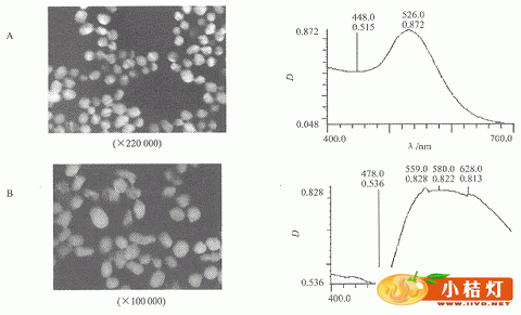

一个看似简单的胶体金的制备过程,其实有相当复杂的控制工艺,稍有偏差,就会导致生产出劣质、性能差及重现性极差的产品进而影响其商业用途。将这样的产品应用于快速检测中可能导致结果的低稳定性、低敏感性及低特异性。
       在胶体金的制备过程中,需要把氯金酸还原成金原子。加入还原剂之后,溶液中金原子的含量上升并达到过饱和,并在核化过程中发生凝集作用,形成由11个金原子构成的中央的二十面体金核心。
       最初形成的核数目决定了最终将有多少颗粒形成于溶液中,还原剂越多产生的晶核越多从而产生的金颗粒也越多。显而易见,在一个含既定数目氯化金的溶液中,形成的核化位点的数目越多,最终形成的每个金颗粒的尺寸就越小。因而微粒的大小可通过所加入的还原剂的量来精细调控。如果溶液中所有的核化位点都可以在瞬间同时发生,所形成的金颗粒大小都完全一致。要做到这一点(同步核化)是非常困难的,常会发生核化过程的不均一及多分散性胶体的产生,最终导致产品的重复性低下、交联物不稳定。
       胶体金及交联物的生产制造表面看似简易,若掉以轻心则如果还原过程中核化作用及形成速度没有得到很好控制,粒子的形成就会不均一。这样的粒子在与蛋白的结合过程中将无法被均匀包被,也不能在溶液中均匀分布。仅仅5%形状不均一的粒子都会影响测试的结果,使其完全不具重现性,而这种不稳定性更容易造成错误的结果。更严重的是, 粒子形状及尺寸的不均一会导致蛋白包被的不均一,这样会导致交联物长时间的积聚与凝集,储存于溶液中的交联物可能于几天甚至几个小时内就出现这样的变化。即使立即将交联物干燥于固相基质上也无法完全克服这个问题,在干燥过程中,由于粒子形状而未稳定结合的表面蛋白很容易分离,造成假阳性及高背景。
