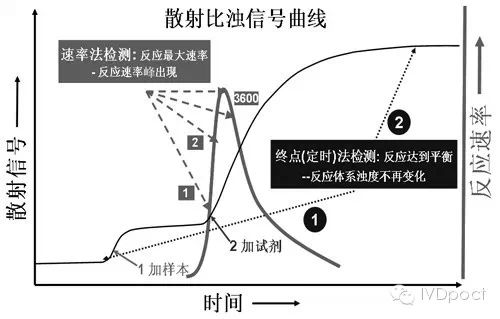

         1967年,Ritchie等提出了终点散射比浊法(End-point Nephelometry),该方法与免疫沉淀方法、透射比浊法相比,灵敏度高、重复性好、测定范围宽,但该法测定的仍是抗原抗体反应的第二阶段,即出现肉眼可见反应的阶段,不适合快速检测;同时该法易受反应本底干扰,待测抗原的含量越低,本底干扰就越大。后来出现了终点散射比浊法的一种改进方法,即定时散射比浊法(Fixedtime Nephelometry)。该方法的基本原理是与终点散射比浊法相似,测定也是抗原抗体反应的第二阶段,但在测定散射信号时不与反应开始同步,而是推迟几秒钟用以扣除抗原抗体反应的不稳定阶段,从而将这种误差影响降至最低。其过程是:在抗原抗体反应开始时,留出预反应时间,即散射光信号第一次读数在反应开始的7.5秒至2分钟内,大多数情况下2分钟以后测第二次读数,并从第二次测信号值扣除第一次读数信号值,从而获得待测抗原的信号值并通过仪器处理转换为待测抗原浓度。 1977年,Sternberg等提出了速率散射比浊法(Rate Nephelometry),该检测法可测抗原抗体结合反应的第一阶段,即尚未出现肉眼可见反应的阶段,能够进行快速检测,使免疫化学分析发生了质的飞跃。相比以前的检测方法,速率散射比浊测定是一种抗原抗体结合的动态测定法,是在抗原抗体结合反应的第一阶段,测定其复合物形成的速率(速率法),达到检测更快速准确的目的。

         值得注意的是,由于免疫方法检测的特殊性,抗原过量的监测是检测结果的质量控制的另一个重要保证。为了保证检测结果的准确性,检测系统应在检测中保证抗体恒定过量,即反应结束后,反应介质中有游离抗体存在,而无游离抗原存在。保证抗体恒定过量,最好的方法是在反应过程完成时,再加入已知相应抗原到该反应介质中,如新加入抗原可与游离抗体结合反应,则产生新的速率峰值,由此证明之前检测到的速率峰信号是由待测抗原完全反应产生的;若新加入抗原后不出现新的速率峰,则说明反应介质中无游离抗体存在,即可能出现待测抗原尚未完全反应,那么之前的速率峰信号可能不是在抗体恒定过量的条件产生,可能受到钩状效应的影响,结果不可靠,需将待测样品进一步稀释后重测。该设计是真正的抗原过量监测,能完全保证检测结果的真实准确可靠,以美国Beckman公司特定蛋白分析的专利设计为例,示意图如下:
